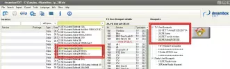

installed Lista Enigma2 48 satelites.zip with dreamboxedit but 28,1 and 28,3 get greyed out??

If favorite channels/bouquet are gray, you have these satellites in the general list.
You added satellites to satellites.xml file.?
Booted back to activate the tuner changes 100%.
After rebooting, you can do a search for channels on 2 new satellites.
With option 1 or option 2?
Option 1 is recommended to leave what you have now and add the new.
Another option is to save your channel list, install this, reinicas tuner, you see such.
Si los canales de favoritos/bouquet estan en gris, no tienes esos satelites en el listado general.
Añadiste los satelites al fichero satellites.xml.?
Reiniciaste el sintonizador para activar los cambios 100%.
Despues de reiniciar, puedes hacer una busqueda de canales en los 2 nuevos satelites.
Con la opcion 1 o la opcion 2.?
La opcion 1 es la recomendada para dejar lo que tienes ahora y añadir lo nuevo.
Otra opcion es que guardes tu lista de canales, instales esta, reinicas el sintonizador, ves que tal.
If you leave me your zip list of channels on the same site, will add satellites, it is easier and faster.
Si me dejas tu listado de canales en zip en la misma web, le añado los satelites, es mas sencillo y rapido.
PS: In 15 minutes you have it/En 15 minutos lo tienes.
