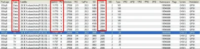

In the other post and saw the changes you mention.
https://www.satellites.co.uk/forums...-switchoff-looming.165381/page-12#post-931717
I did not see the tuner to compensate the frequency difference, to make a search looking at the data from the service provider, I conducted the search with the right /new frequencies.
In search of 17:00 (GMT) tp's only 11.000Mhz above, then perform another search, it seems they are making changes now.
Not take into account the tp 11052 which again do not tune.
En el otro post ya vi los cambios que comentas.
No los vi al compensar el sintonizador la diferencia de frecuencia, al realizar una busqueda mirando los datos del proveedor de servicios, ya realizo la busqueda con las frecuencias correctas/nuevas.
En la busqueda de las 17:00 (GMT) solo tp's por encima de 11.000Mhz, luego realizo otra busqueda, parece que estan realizando los cambios ahora.
No tener en cuenta el tp 11052 que de nuevo no lo sintonizo.
