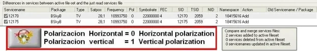

Cambios del 16 de Septiembre del 2015, 17:45.
More changes, 16 September 2015, 17:45
Continue the change, 2 services added, SID 12170, SID 12175.
10994 H 22000 5/6 DVB-S MPEG-2
Mas cambios, 16 Septiembre 2015, 17:45
Continuan los cambio, 2 servicios añadidos, SID 12170, SID 12175.
PD:Buena pesca/Good fishing.
