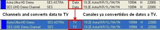

The first is to tune these channels with Enigma2 tuner, as support them, we have to use DreamboxEdi, locate the channels that will be as "data" and are converted to the type TV, now you can leave the channel on screen, will not see anything we will have the default screen or black radio.
As it is not my case, I make a 1 minute recording channel and then downloaded this file to the PC in order to play.
En agosto me dio por jugar con estos canales en UHD y como no tengo sintonizador de satélite o TV que soporte estas transmisiones, utilice el PC.
Si algún compañero tiene un PC potente y red de 1Ghz (1000Mhz) y tiempo.
Puede mirar con Videolang ver.-2.1.5 que ya soporta este formato de video (H.265/MPEG-H HEVC) y realizar streaming del canal comentado, con MPC-HD (Media Player Classic HD) tambien podemos reproducir los ficheros.
Como no tengo PC potente para jugar, solo puedo generar unos minutos de grabacion y reproducir/ ver estos ficheros.
Lo primero es sintonizar estos canales con un sintonizador con Enigma2, como no los soporta, tendremos que usar DreamboxEdit, localizamos los canales que estarán como “Datos” y los convertimos al tipo TV, ahora ya podremos dejar este canal en pantalla, no veremos nada, tendremos la pantalla por defecto de radio o en negro.
We download the channel list from the tuner to PC, modify the data channels and a TV tuner send the modified list.
Descargamos la lista de canales del sintonizador al PC, modificamos los canales de datos a TV y mandamos la lista modificada al sintonizador.
