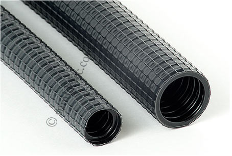

Si pones cable PVC, puedes poner una funda de tubo currugado (el tubo utilizado por los electricistas [el doble], la funda externa es de PE) en la parte donde de el Sol, el tubo lo cortas con un cuter nuevo y metes dentro el cable de satelite, este tubo despues de 20 años esta como el primer dia.

If you put PVC cable , you can add a cover currugado tube (the tube used by electricians [ twice ] , the outer sheath is PE) in the part where of the Sun , the tube you cut it with a new cutter and mess inside satellite cable , this tube after 20 years, this as the first day.
